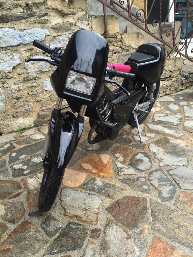

Bonjour à tous, je vais vous présenter mon MR1. C'est un modèle que j'ai toujours apprécié, et je me suis m'y récemment en tête d'en trouver un. Je suis rentré dans le monde de la mob, avec une vraie "Mobylette", une 40V.
Allez, je vous raconte tout :
Après 1 bon mois de recherche, et 2 MR1 ratés, j'ai pensé partir d'un cadre et en remonter un. Mais la tâche me semblait un peu complexe pour une première dans le monde du MR1. Je ne pensais pas qu'il pouvait y avoir autant de ferveur autour de cette jolie machine !
Et puis, hasard de la vie, je parle de ça avec mon beau-père (branché Gitane Testi plutôt), et il regarde sur Leboncoin en même temps que l'on parle. "Tiens, il y en a un pas loin de chez nous. C'est un comme ça que tu cherches ?"
J'ai pensé que c'était une blague, je suis allé voir :  Shocked . J'ai appelé dans la foulée, et le lendemain matin nous sommes allés le chercher. Merci à lui, car arrivé sur place : coup de coeur  Embarassed
Un Magnum Racing Noir Brillant (NOI) NR01 de juillet 1995  Embarassed  , 2ème main, avec environ 11000 kms d'origine. Je suppose que c'est dans les derniers avant le XR.

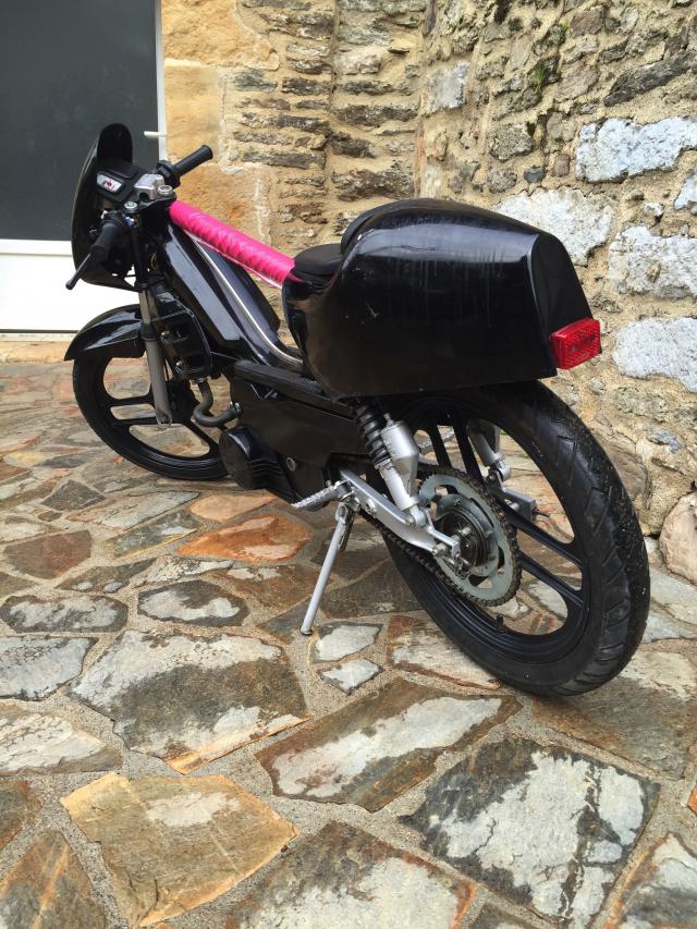

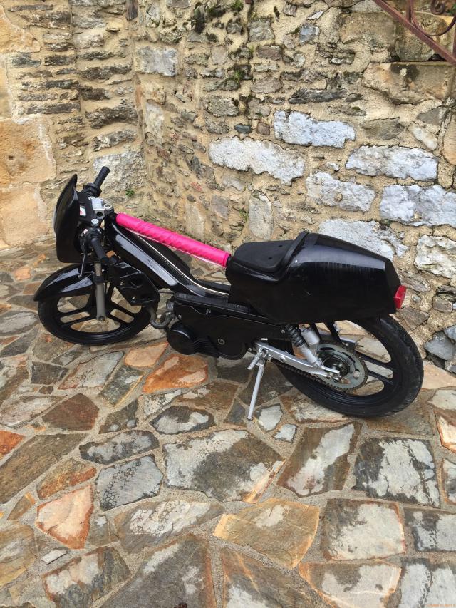

Il n'a pas tourné depuis un moment, je veux le réviser entièrement. Je n'ai d'ailleurs pas essayé de le démarrer.
Les premiers défauts :
- un guidon bracelet, mais j'en ai un de XR noir, je pense que cela correspond au millésime.
- les comodos sont un peu fatigués, il doit manquer un cache côté accélérateur et les boutons comme le klaxon ont beaucoup blanchi.
- le boitier de kick qui a un soucis, en actionnant le kick, cela n'entraine pas le moteur. Défaut qui a l'air assez fréquent pour les MR d'après ce que j'ai lu ici et là.
- le kick n'est pas d'origine, il a été refabriqué, mais très proprement, je vais le garder ainsi Smile
- le réservoir a besoin d'être nettoyé, un kit Restom ira très bien.
- il manque la bavette avant, il ne reste que les clips, et la bavette arrière a été recoupée au ras de la coque.
J'aimerais le remettre entièrement d'origine. Il me manquera donc le kit déco.
Voilà, j'espère qu'il vous plaira Smile
