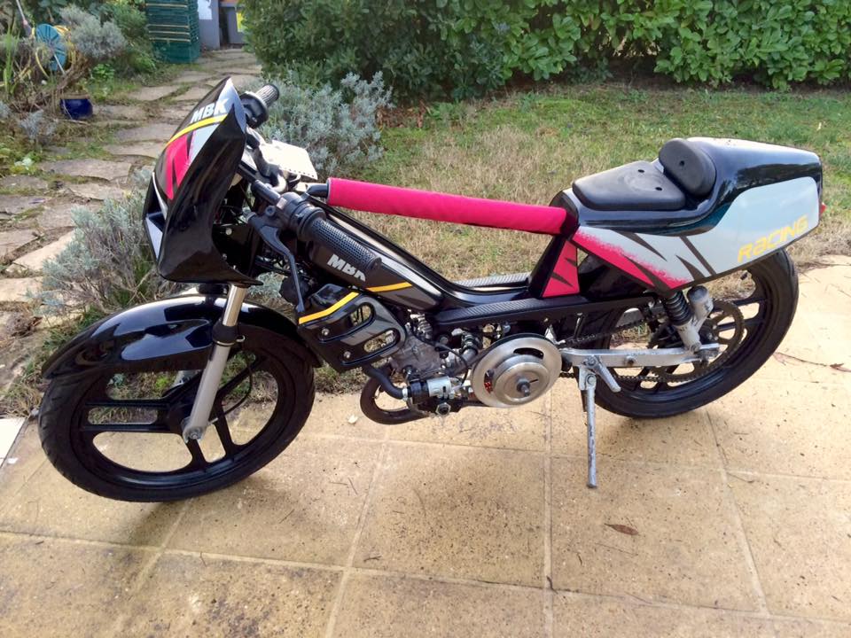

Des nouvelles de ma mr1.
J'ai bien avancé, peinture cadre et coques par des pros, planche stickers repro un peu terne mais précise, esthétiquement il me manque à repeindre bras oscillant et amortisseurs . Trouver des poignées, tirage rapide et comodo plus propre dans l'idéal . Couper un vieux carter gauche pour faire passer la poulie embrayage .
Pour le moteur j'ai mis un kit malossi G2R avec piston doppler, carters origine alignés avec un vilo artek . Allumage origine, vario er3, poulie embrayage doppler, carbu 19 en souple, pompe à eau sur batterie et pot ninga g2 open .
Je suis en rodage mais je pense ça va donner, c'est déjà un plaisir de la démarrer et de la regarder alors les ballades je vais faire trop le fier .
Posté le: Lun 16 Jan - 18:25 (2017) Répondre en citant
belle machine! Okay
très beau boulot!
oui, c'est vrai que dessus on est fier! Very Happy

Wahouu ça a bien avancé depuis la dernière fois.
Au top Very Happy C'est sur on se la pête sur une MR1 mais faut pas faire de longues ballades car niveau confort ce n'est pas l'idéal.
Bonne continuation mais c'est bien parti Okay

Super ! Une fois peinte et avec les autocollants, ça la change totalement Smile
Il me tarde de pouvoir attaquer la mienne !  Rolling Eyes
