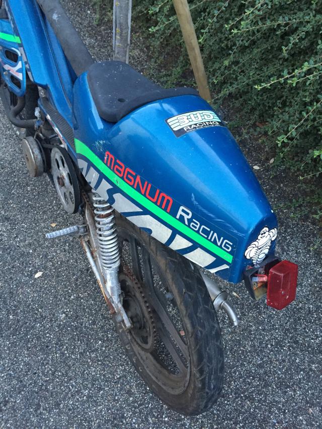

J'ai fait ce week-end l'acquisition d'un nouveau Magnum Racing, Pacific Blue cette fois !
Dans son jus, plutôt complet, mais niveau carrosserie il en manque... La bulle, le garde-boue avant, les carters latéraux sont absents !
Et le pire, c'est que la coque d'origine avec son autocollant a été recoupée...
Pour les autres défauts :
- cadre recoupé sur sa partie arrière ;
- pas les bons amortisseurs ;
- pas de bavette arrière ;
- aiguille du compteur cassé ;
- cylindre Airsal 50 au lieu du MBK 512 ;
- kick absent ;
- pas mal d'éclats et de points de rouille ;
- leviers pas frais, poignée de gaz de XR, revêtements HS ;
- carbu DO ø15 mais pipe d'origine ;
- plateau pas d'origine.
Sinon des points positifs :
- sa culasse d'origine frappée 44/93 donc 44ème semaine de 93, elle serait de fin 93 peut-être vendue en 94 ;
- boite outils présente avec sa molette ;
- housse de barre d'origine ;

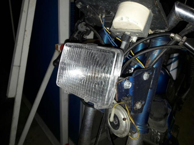

- phare Luxor 153 d'origine ;
- fourche, support compteur, compteur, pontet, guidon, bras oscillant d'origine, support de coque, d'origine ;
- kit déco d'origine ;
- écopes latérales présentes ;
- pot Leovince G1 Replica d'époque ;
- jantes d'origine frappée 93.
Voilà de manière globale Smile

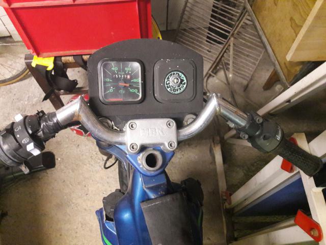

Bienvenue a elle  Okay
Pour le guidon si celui en photo il est pas d'origine guidon racing accesoire, il doit être noir et spécifique MBK le même que ta noir.

Pour le guidon je me suis posé la question, mais sur une pub d'époque j'ai vu le guidon chromé...

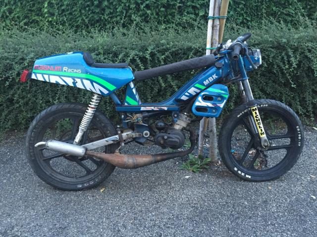

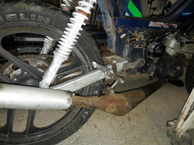

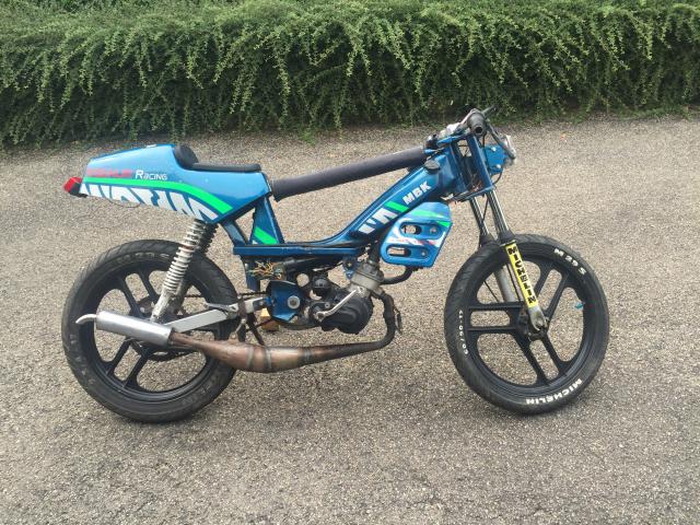

Bonjour à tous,
Quelques news pour la bleu, voici d'autres photos :
Vue générale :
Pas de bulle :
Aiguille cassée :

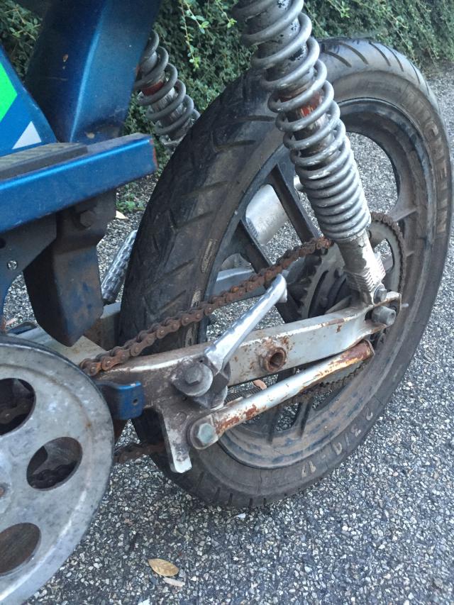

Pas très frais tout ça :

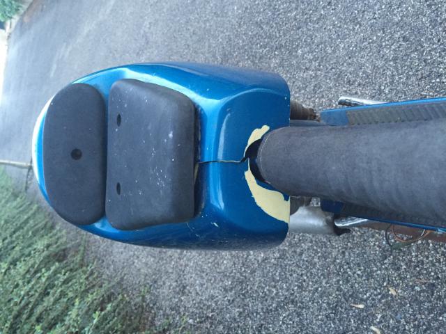

Coque cassée et découpée sur le côté :
Un peu de boulot :

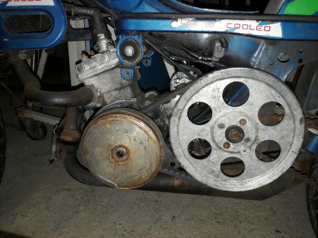

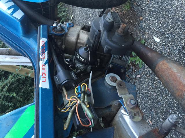

Absence de kick, kit 50 Airsal, carbu DO ø15 :
Coque recoupée avec le kit déco d'origine, quel dommage ! :
Vue de côté :

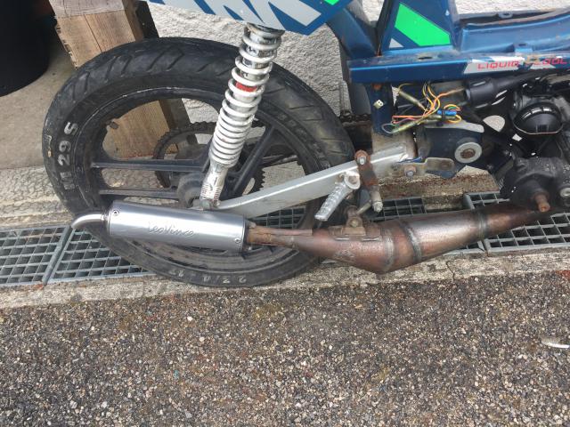

Après un bon nettoyage du pot :

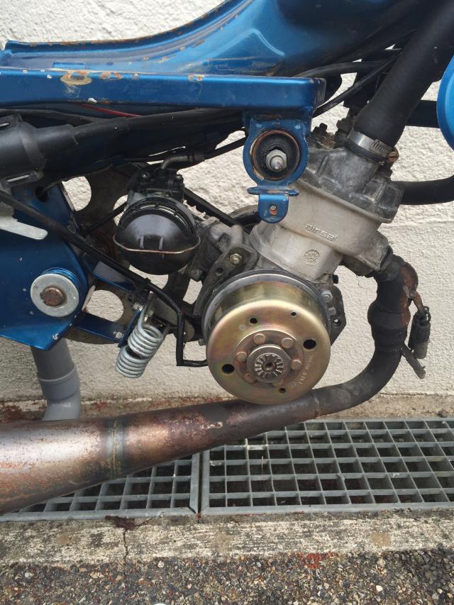

Nettoyage du moteur :
Elle est déjà plus belle   Smile  :

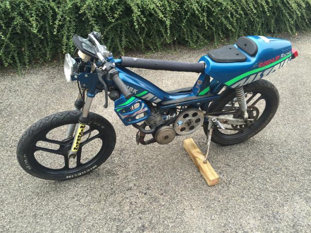

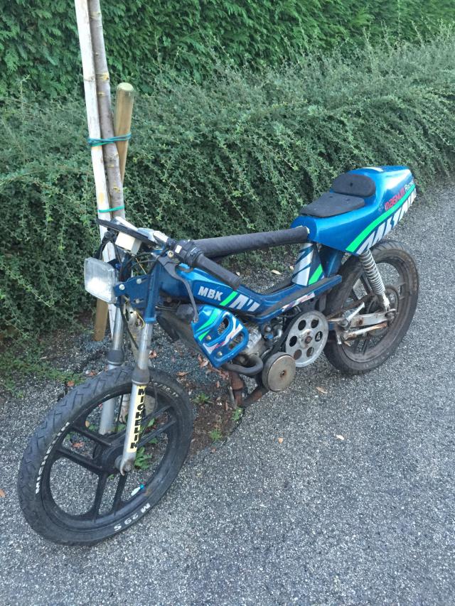

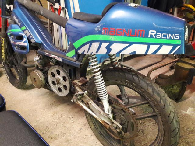

Voilà comment elle est aujourd'hui   Smile  :
Voici quelques pièces pour la refaire :

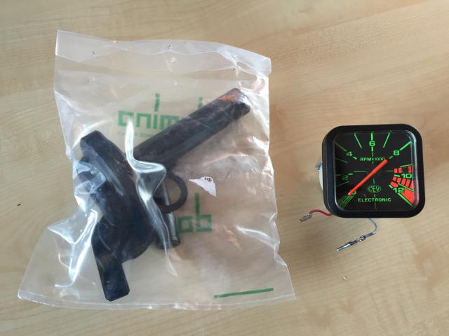

Un tirage rapide Domino et un compte-tours pour remplacer le cache d'origine avec un interrupteur très moche... :

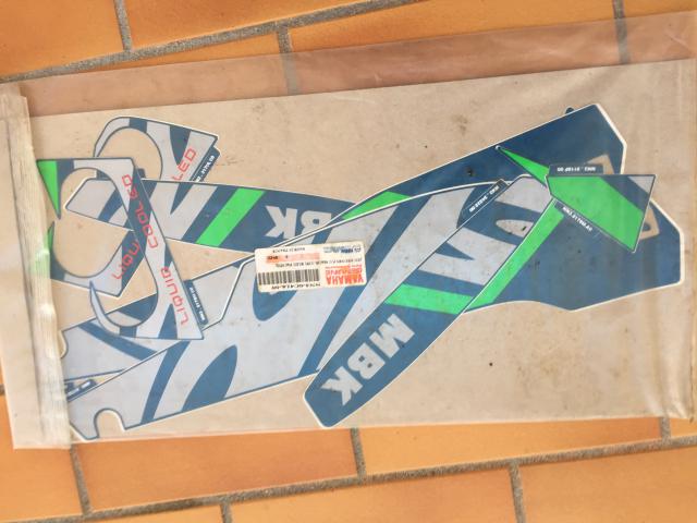

Un kit déco d'époque, il manque celui de la bulle et de la coque :

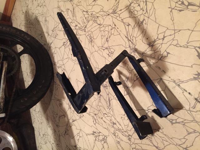

Une boucle arrière de MBK 51 pour ressouder la partie manquante :
On voit bien la partie découpée :

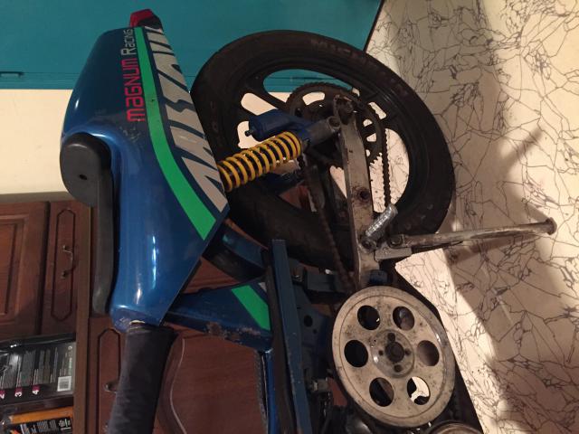

Un avant goût avec les bons amortisseurs, qui seront à refaire eux aussi :
C'est mieux !

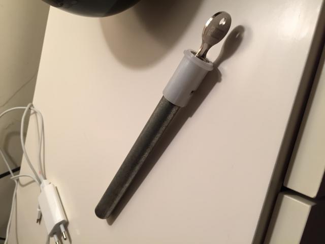

L'antivol était manquant aussi :
Un garde-boue très propre et une bulle à reprendre :

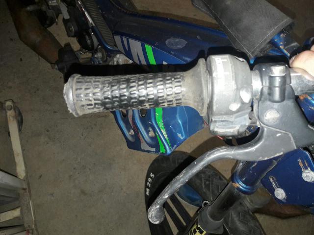

J'ai réussi à trouver un lot de coque + bulle + garde-boue avant de Pacific Blue avec les autocollants, mais aussi d'autres et quelques éraflures... Mais c'est un peu la seule solution pour avoir les autocollants...
Que tu penses-tu du guidon ? C'est celui d'origine ? Un de 103 RCX ? Je dois trouver un noir ou non ?

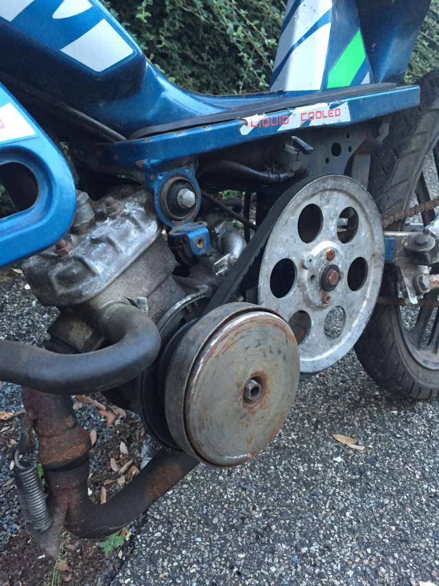

J'ai une autre question, quand je la pousse la roue arrière se bloque, elle est en prise directe. Dès que je mets un peu de poids et que le pneu adhère, j'entends la compression du moteur. Cela vient de quoi ? Du variateur en prise directe ?
Sur ma noire, elle roule librement, avec un vilain bruit de roulement, mais elle est libre par contre.

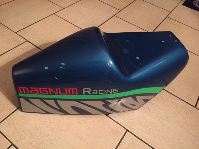

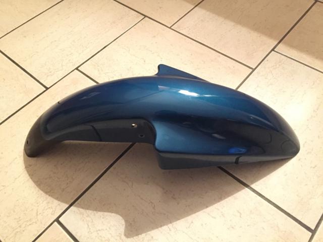

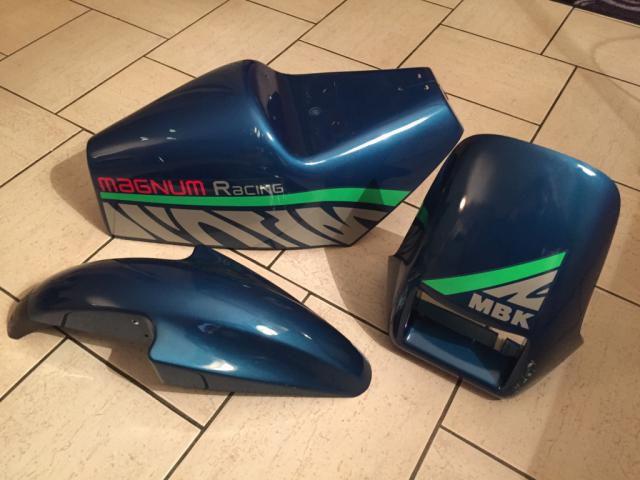

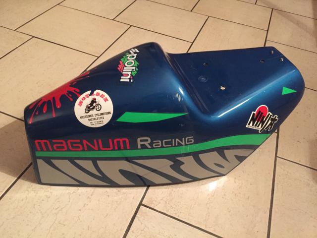

J'ai réceptionné un colis intéressant en vue de la restauration de ma Pacific Blue Smile
Je pense que ces éléments proviennent de la même machine.

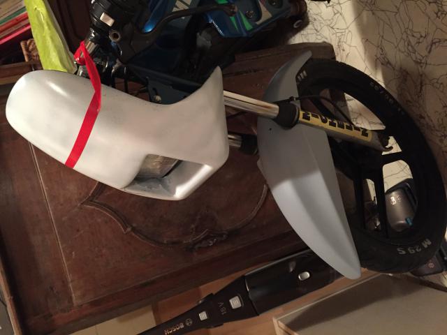

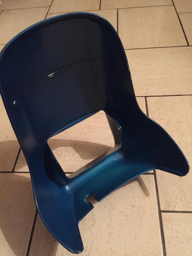

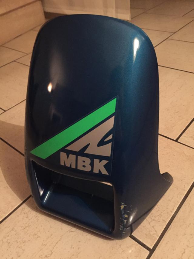

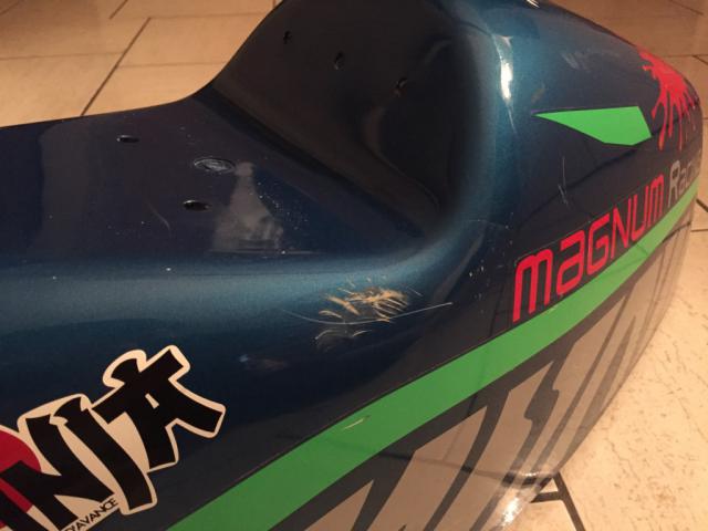

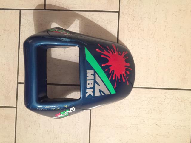

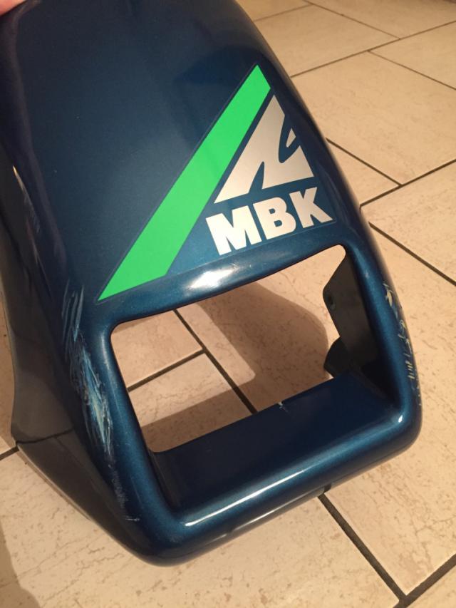

Une bulle :

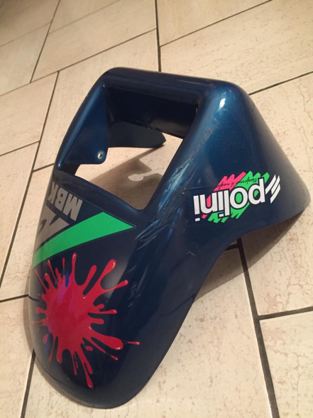

Un garde-boue avant :

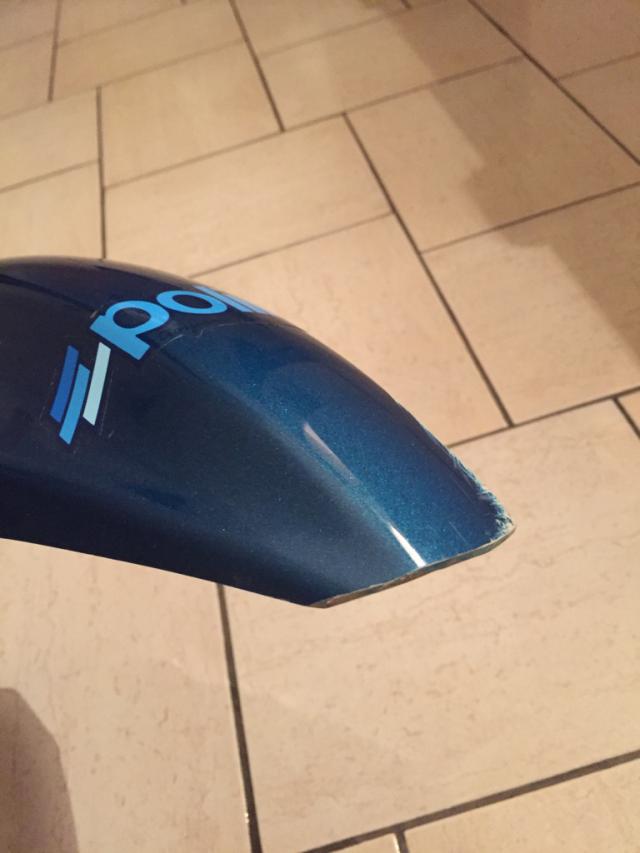

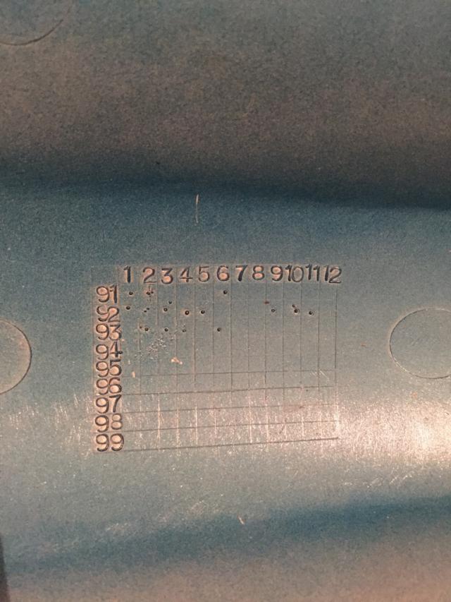

Malheureusement recoupé au bout, surement du à un choc, donc la personne a du vouloir rattraper le coup en meulant le bout...
Juin 1993

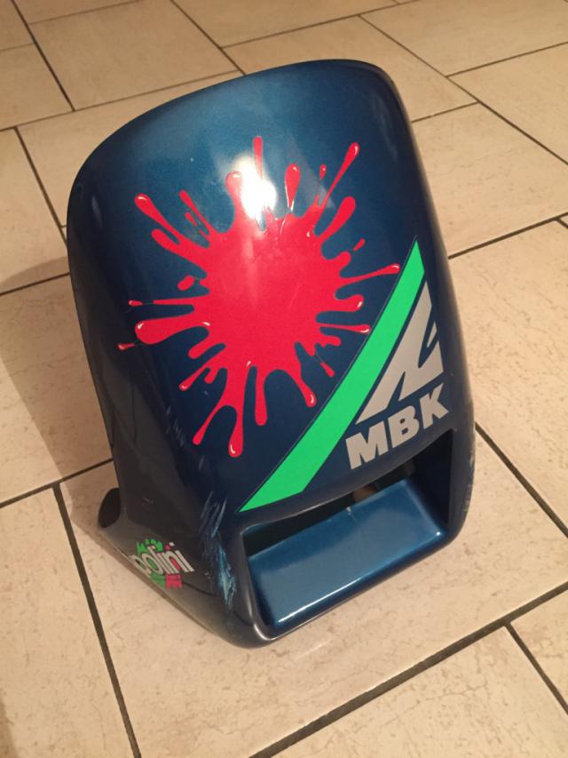

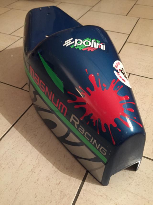

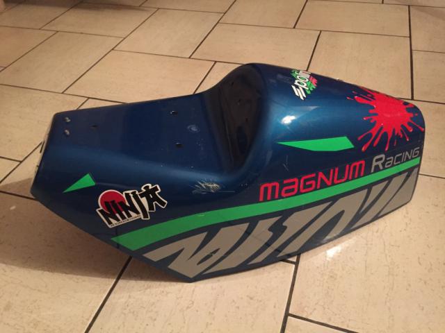

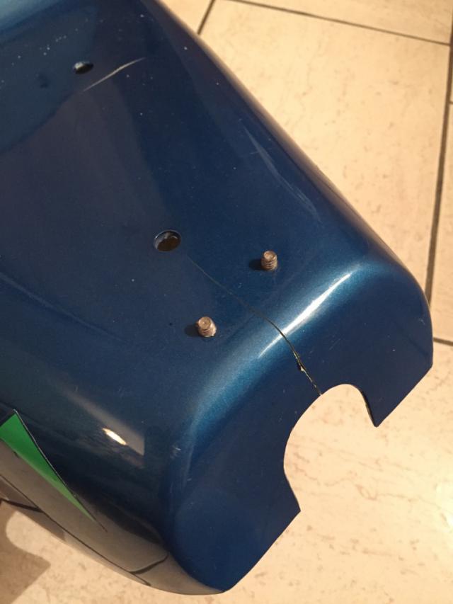

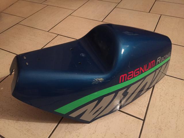

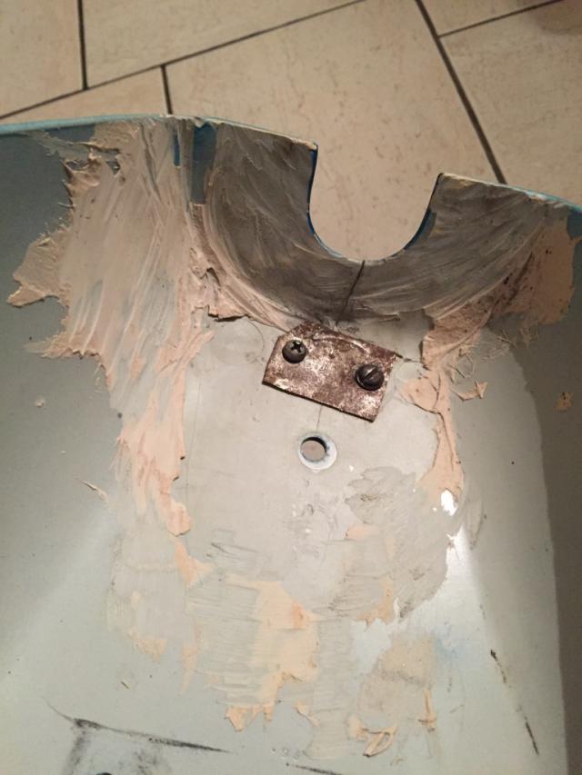

Une coque :
Bien sur fissurée à cet endroit..
Réparation de qualité..
Juin 1993 toujours
L'opération déstickage a été réussie (Sèche-cheveux/Eau Ecarlate/Chiffon) Wink
Là ça me plaît ! Plus qu'à voir pour réparer cette coque un peu mieux, et quelques retouches peintures par mon carrossier...
Je pense à un truc, les mousses sont collées sur les coques ?
pour ton guidon, c'est un adaptable!
celui d'origine est noir !
je penses que soit ta courroie est trop épaisse, soit trop petite!
c'est pour ça que tu accroche d'entré!  ;-)
D'accord merci Wink
Il faut donc que je retrouve un guidon...
Je vois ce que tu veux dire pour la courroie, je dois avoir trop de surface en contact !
